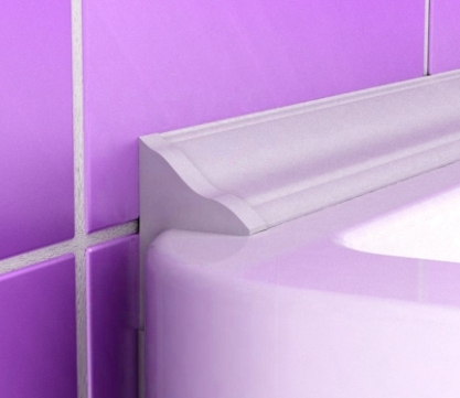

Лента (нащельник, он же бордюр) у нас уже с клеевым слоем, на той поверхности где клей есть защитная плёнка.
Ширина и цвет нащельников разный, подбираем нужный нам.
В углах лента стыкуется примерно как и наличник, то есть под углом 45-ь градусов (как вариант).
Если в помещении прохладно, советую прогреть ленту (без фанатизма) она станет эластичней.
Лента крепится с углов.
Постепенно отделяем защитную плёнку от нащельника и проклеиваем его (нащельник) с прижимом.
Вот и всё, советую подождать сутки и лишь затем пользоваться ванной.

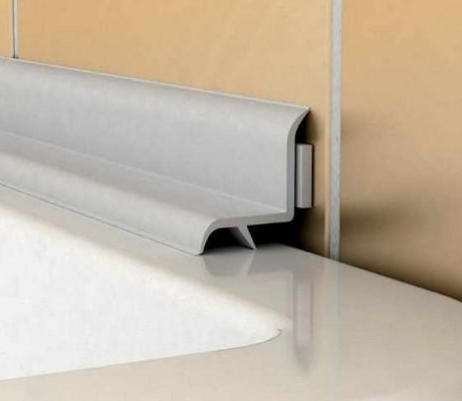

Если нащельник с крепежным элементом, то его установка заключается в следующем: саморезами прикрепляем к стене крепёжный и на нём защёлкиваем нащельник.

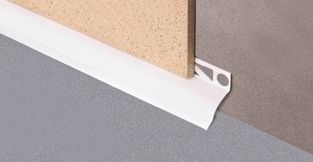

Если у вас пластиковые нащельники, то они бывают трех видов. Одни крепятся на силиконовый клей, другие защелкиваются на элементы крепления и третьи устанавливаются перед облицовкой кафеля.
В первом варианте достаточно нанести клей и прижать нащельник к ванне и стене.
Нащельники с крепежными элементами устанавливаются так. Сначала, прикрепляете с помощью саморезов уплотнитель крепежный и к нему прищелкиваете нащельник.
Или установив ванну кладете нащельник одной стороной на ванну, а другую сторону закрываете кафелем.
