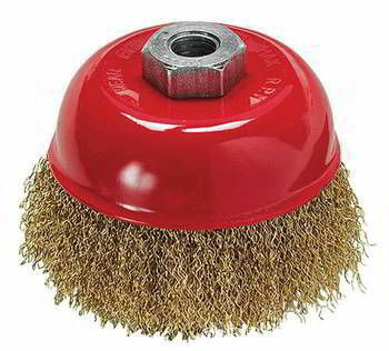

Далее болгарка с вот такой щёткой-насадкой (чашкой),
включаем болгарку и начинаем удаление побелки, абсолютно физическая работа, тут нет каких-то "секретов", очистили часть стены, перешли на другую.

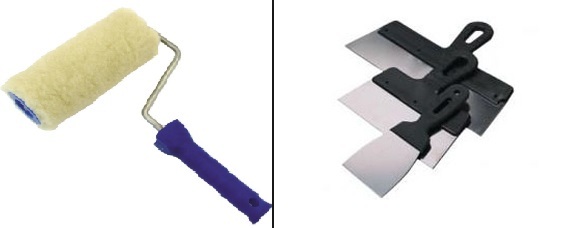

Смачивать участок рекомендую обычной водой. Некоторые мастера используют специальные моющие растворы, но, на мой взгляд, это лишние финансовые затраты. Удобно смачивать стену при помощи малярного валика, воды не нужно жалеть - как можно обильнее. Далее минут через 5, когда побелка отмокнет, ее нужно счищать механически, используя при этом шпатель.
