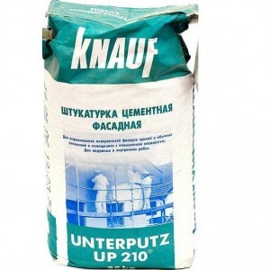

Если имеется в виду цементная штукатурка
(на основе цемента), то штукатурьте.
