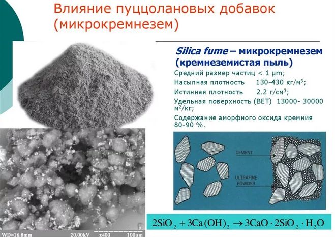

Всё дело в том, что гипс разрушает цементное звено, даже есть такое неофициальное название - цементная бацилла, а вот правильное название этой болезни цемента - Эттрингит.
Но несмотря на то, что смешивать такие растворы нельзя, всё-таки при правильном подходе можно изготовить цементно-гипсовую штукатурку, но для этого необходимо в раствор добавить антидот, т.е. лекарство от цементной бациллы. А именно для этих целей используются пуццолановые добавки, которые предотвращают реакцию гипса с цементом, но их вводить в раствор нужно в определённых пропорциях и по особым правилом, что в домашних условиях не всегда получится.
Так что лично я не рекомендую этого делать, лучше всего, если вы делаете ремонт для себя, наберитесь терпения и наносите цементную штукатурку в несколько слоёв, давая между ними поверхности затвердеть.
