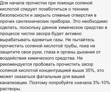

Прежде чем чистить соляной кислотой прежде всего нужно уметь это делать иначе беды будет много. И не слушайте таких советчиков от них одни беды. Если вопрос стоит остро обратитесь к специалистам они Вам помогут у них имеется специальное оборудование для таких целей. Но если Вам необходима экономия и Вы сами сможете справится то лучше всего разобрать аварийный участок и все самому увидеть и очистить. Так будет верно и безопасно. Но с соляной кислотой лучше не связываться самостоятельно это может привести к аварийной ситуации во всем доме. Причем это очень опасно для здоровья. Прежде чем счистить соляной кислотой нужно позаботится о хорошей вентиляции и обязательно воспользоваться противогазом:
