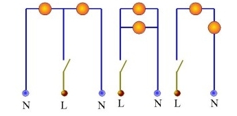

Вопрос довольно таки необычный, так как если хорошенько подумать, то все электрические соединения подключаются к одному кабелю. Суть дела тут наверное в другом, каким образом соединить обе розетки. Обычно, если розетки находятся далеко друг от друга, то соединение их происходит через распределительные коробки. Если же розетки находятся на небольшом расстоянии, то можно соединить их параллельно или шлейфом (кому как нравится). Происходит это следующим образом
. Зачастую соединение происходит неправильно, примерно вот так
Чем это соединение неправильно? Тем, что вся нагрузка проходит через клеммный контакт первой розетки, вследствие чего он нагревается, ослабевает и в итоге может попросту выгореть. Правильно будет делать вот таким образом
В этом случае соединение получается надёжным и находится внутри подрозетника. И хоть этот способ по работе займёт немного больше времени, зато впоследствии не будет никаких проблем.

От распределительной коробки вам нужно будет проштробить стену до розетки. Проложить проводку уже подсоединенную к розетке и подключить к основному кабелю. Точно так же поступить и с другой розеткой. Это отдельный способ. Смотрите первую иллюстрацию.
Но если речь идет о последовательном соединении, то подключать розетки нужно по схеме приведенной на второй иллюстрации.
Будьте внимательны. Вам необходимо подключить «фазу» к «фазе», а «ноль» — к «нолю»
