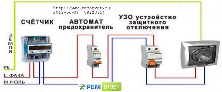

Замена только розетки не устранит причину, нужно менять проводку, или снижать нагрузку на неё, а к очень мощным бытовым приборам лучше от щитка протянуть отдельную линию и установить отдельную розетку.
Я так и сделал при подключении стиральной машины, в итоге нагрузка со старой розетки была снята полностью.
Вот так на схеме,
выглядит та самая отдельная линия к розетки стиральной машины от щитка.
