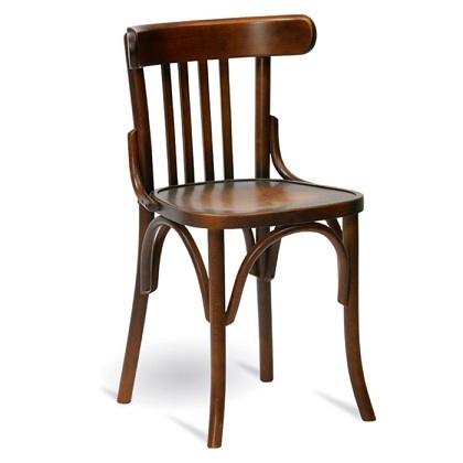

Есть у меня желание восстановить внешний вид 6-ти штук старых стульев (примерно как на фото), но опыта в таком деле нет. Скажите пожалуйста, как правильно сделать реставрацию и окраску стула?

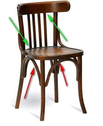

Можно отреставрировать стул, но если его древесина не побита точильщиком. Тогда, как бы вы не старались, он развалится. Что чаще всего приходится ремонтировать или даже полностью заменять. См. фото.
Красными стрелками я отметил места, которые в первую очередь страдают от давности эксплуатации. Склеить образовавшиеся на выгнутых деталях трещины – это сизифов труд. Чаще всего трещина образуется у места скрепления, лучше эти элементы стула заменить.
Зелеными стрелками я отметил места, где спинка стула рассыхается и из-за получившихся зазоров расшатывается. Эти щели нужно проклеить столярным клеем.
Все детали креплений подтянуть.
Хороший внешний вид стулу можно придать, ошкурив его наждачной бумагой и пропитав морилкой, покрыть лаком. Вот вроде и всё, удачи вам.
Это, так называемый, венский стул. Или, во всяком случае, очень на него похожий. Сразу скажу, что такие стулья не красят, а покрывают лаком. Но прежде, если он совсем разбит, нужно поработать с трещинами. Если трещины большие, то это место сначала распаривают (оборачивая мокрым материалам), а затем щель склеивают и для надежности крепят 9 мм шпонами. Если трещина меленькая просто склеивают столярным клеем.
