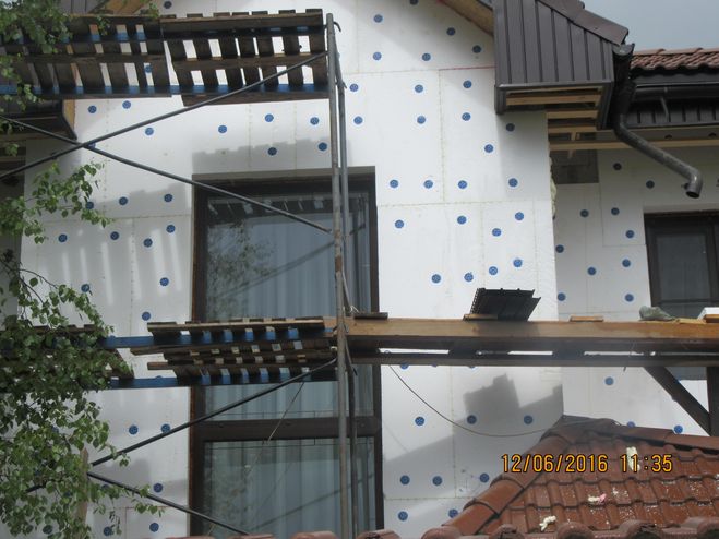

На финише в пяти точках (как вариант) происходит крепление к стене дюбель-зонтиком.

Дюбеля лучше использовать хорошие Термоклип, Бийск, Эйот, небрать всякую дрянь на рынке в виде грибочков. Лучше дюбелироваль звездой в тело утеплителя, а не в стыки
Дюбелирование пенополистирола Бийский дюбель ДС-2
