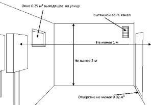

Требований множество, вот некоторые:
Потолки не ниже 2-х метров.
Обязательно естественное освещение (окно, другими словами)
Двери не уже 80-и см.
Отдельные требования к вентиляции, к обустройству дымохода.
