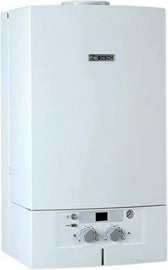

Их котлы "Bosch",

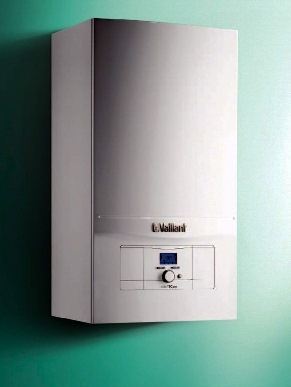

"Vaillant",
считаются одними из лучших, если не лучшими.
