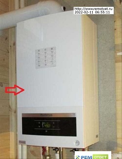

Далее место установки, котел для природного газа (точней работающий на природном газе) может быть как настенным так и напольным.
В моем случае наиболее оптимальным (подходящим) вариантом оказался настенный котел.
