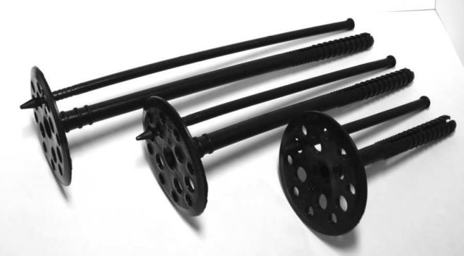

Нужно приклеить к торец плиты перекрытия экструдированный пенополистирол подходящей толшины при помощи специальной клей-пены. При необходимости после высыхания пены нужно прикрепить пенополистирол на специальные монтажные дюбеля - "грибки".
Далее обычные процедуры фасадной фасадной штукатурки по пенопласту.
