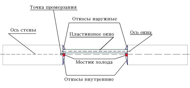

Вообще-то металлические перемычки в жилых домах нормативами не разрешены, так как они предотвращают потери тепла лишь от 15 до 20%, не более. Схему образования мостика холода под окном прилагаю.

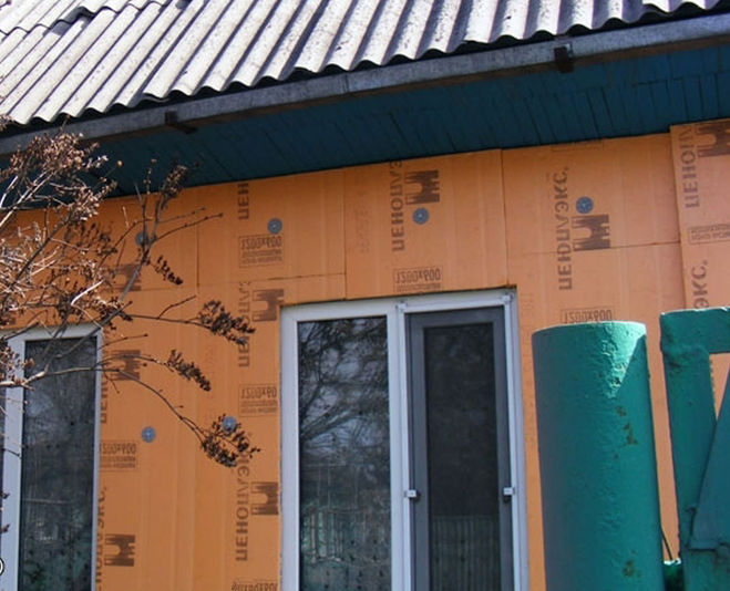

Но если все-таки установлена именно металлическая перемычка, то мостик холода можно ликвидировать с помощью утепления того участка окна, где этот мостик образуется. Для этого лучше всего использовать пеноплекс. Его плотность составляет от 25 до 33 кг/м куб., чего вполне достаточно для прекращения потерь тепла из помещения. Также в качестве утеплителя можно использовать экструдированный пенополистирол или пенопласт. Монтаж утеплителя выполняется в следующей последовательности:
• в месте установки утеплителя нужно очистить поверхность стены от грязи и пыли;
• имеющиеся штукатурные швы необходимо выровнять;
• установить пеноплексовые плиты на клей или с использованием дюбелей;
• если в результате между отдельными плитами появится зазор, его надо запенить;
• после затвердения пены ее излишки надо обрезать;
• для защиты утеплителя от ультрафиолета на его поверхность надо нанести слой штукатурки (желательно под цвет существующей).
Если требуется утепление части поверхности стены, то лучше выполнить утепление всей поверхности этой стены. Фото фасада дома после утепления прилагаю
Мостик холода, он же температурный мост, это участок конструкции который изготовлен из материалов с повышенной теплопроводностью, если сравнивать с материалом изготовления конструкции в целом.
Именно через такие участки происходят наибольшие "утечки тепла".
