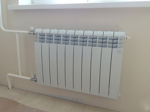

Байпас - это обводная линия, или перемычка между подающей теплоноситель к радиатору отопления и обратной трубой. Байпас выполняют из трубы меньшего, чем основная подводка, диаметра. Так, если подводка к радиатору выполнена трубой 20 мм, то байпас выполняют из трубы 15 мм. Байпасы необходимо устанавливать в системах отопления многоэтажных домов с вертикальной разводкой, для предотвращения "запирания" стояка отопления при неисправности радиатора. Ставить на байпас обратный клапан или нет - вопрос риторический - маслом кашу не испортишь. Есть лишние деньги - ставьте, нет - ну и не надо, байпас прекрасно справляется со своими функциями и без обратного клапана.

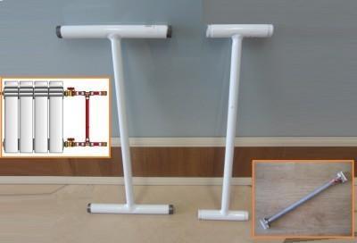

Байпас перед радиатором отопления
Основных предназначений у байпаса
два (именно на радиаторах отопления, если точней, то байпас устанавливается до радиаторов).
Первое, это обеспечить возможность демонтажа (для ремонта, или замены) самого радиатора отопления, при этом теплоноситель сливать не надо со всей системы по стояку, ибо благодаря байпасу циркуляция в системе отопления не будет нарушена (прекращена).
Если бы не было бы байпаса, то при проблемах с радиаторами на любом этаже многоквартирного дома, пришлось бы сливать теплоноситель со всего стояка, что проблематично, особенно в сильные морозы.

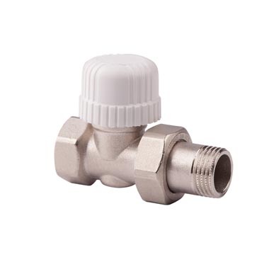

Второе предназначение, возможность установки вот такого термостатического крана,
на радиатор отопления, то есть появляется возможность регулировать температуру в радиаторах отопления.
Он работает по принципу изменения объёма прохождения теплоносителя через радиатор, за единицу времени.
Излишки через байпас просто сбрасываются в систему отопления.
Не было бы байпаса у всех соседей по стояку, начались бы проблемы связанные с теплоотдачей радиатора, если проще, они были бы холодные.
Байпас есть, можно регулировать температуру радиаторов в отдельной квартире.
Байпас предназначен для возвращения в стояк теплоносителя. Нежен он для ремонта батареи когда она находится в рабочем состоянии. Обычно делается он из трубы, диаметром на один калибр меньше диаметра подводки.
