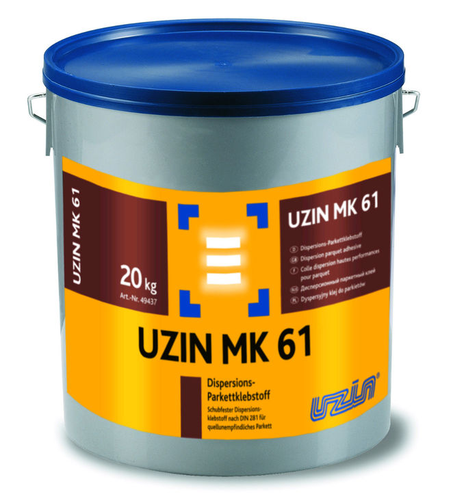

Очень хороший клей для фанеры на водной основе - Usin MK 61.

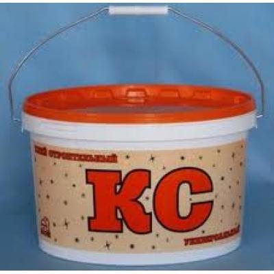

Для фанеры ФК лучше выбрать клей на основе карбамидной смолы, например КС Универсальный.
