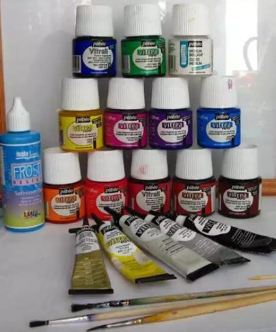

  1. Витражные краски.
Определяетесь с узором, переносите его на лист бумаги и подкладываете под стекло (можно просто нарисовать на обратной стороне стекла), наносите контур контурной краской. Ждете пока высохнет, после полного высыхания контура заполняете пустоты нужным цветом и ждете пока высохнет! Ваше витражное стекло готово. Купить витражные краски можно в канцелярских магазинах.

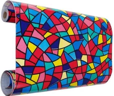

  1. Витражная пленки.
Она на самоклеющейся основе и узоров очень много. Стекло надо как следует помыть и обезжирить. Постепенно наносим пленку на стекло, отгибая край основы и разглаживая саму пленку чтоб не было пузырей. Если пузыри есть - поможет иголка: сгоняем пузырь в одну сторону и проколов его выгоняем воздух через крошечное отверстие. Все, Ваше витражное стекло готово!
