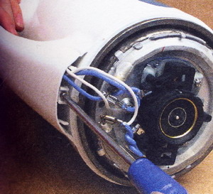

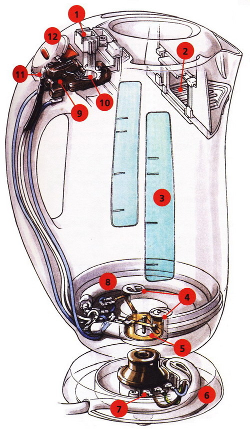

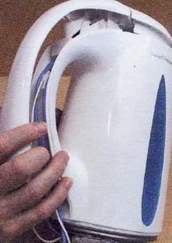

Если же у вас барахлит современный, бесшнуровой чайник
и вы решили его отремонтировать, то перед начало ремонта убедитесь в безопасности и отключите базу от розетки. Затем снимите крышку основания
Открутите все винты у основания и в верхней части ручки
Снимите все, что мешает
Осмотрите выключатель
и биметаллическую пластину на предмет повреждений. Именно эта пластина "в ответе" за то, что чайник вовремя не выключается.
