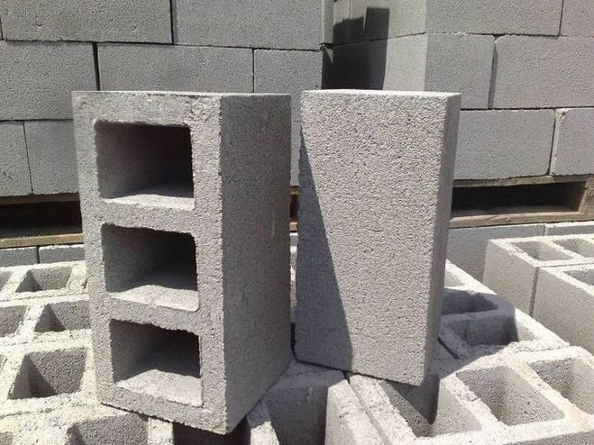

Зная размеры шлакоблока (размеры шлакоблоков могут отличаться, поэтому будьте внимательны; на рисунке ниже представлены основные виды шлакоблока со стандартным размером, но он может быть рядового - 390*190*188мм; трехчетвертного – 290*190*188мм; половинчатого – 190*190*188мм; перегородчатого – 590(390)*90*188мм; вентиляционного или дымоходного – 390*390*188мм) рассчитываем его боковую площадь - перемножаем высоту и длину.
Теперь, зная боковую площадь одного блока, мы можем с легкостью вычислить сколько блоков потребуется для строительства стены в 1 метр квадратный: единичку делим на площадь одного блока. Полученное значение выйдет чуть больше действительного, ведь мы не брали в расчет толщину растворного шва. Однако, это не критично. Так, если высота шлакоблока составляет 188 мм, а длина 390 мм, то боковая площадь выходит 0,073 квадратных метра. Значит 1/0,073 = 13,64 штуки блоков нам потребуется для строительства стены в 1 метр квадратный. Если толщину шва принять за 8-10 мм, то нам потребуется не 13,64 блока, а ровно 13. Как видим, при малых объемах и погрешность совсем невелика.
