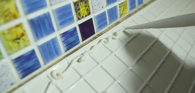

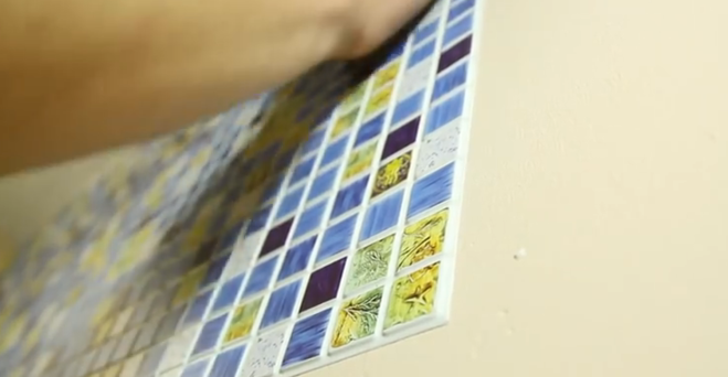

  • более подходящим будет вариант с использованием клея. Панель просто клеится на стену.
Этот вариант требует тщательного выравнивания и высушивания стен, затем проводят обезжиривание поверхности и с помощью жидких гвоздей клеят панели, хорошенько прижимая их.
Дней через пять помещение готово к эксплуатации.

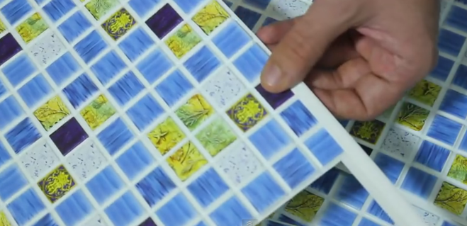

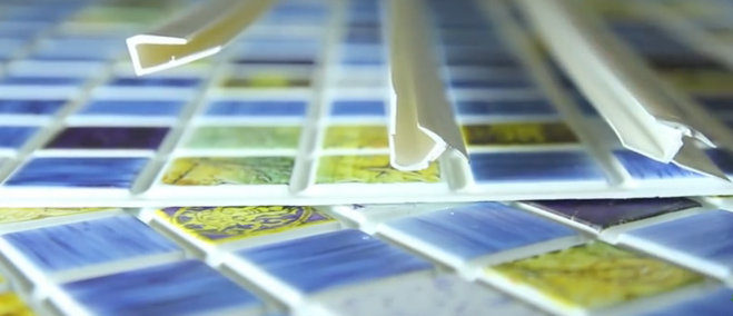

Скрепляются между собой панели с помощью пластикового профиля:
Он надевается на край мозаичного листа:

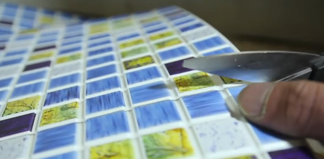

Ножницами легко отрезать нужный кусок:
