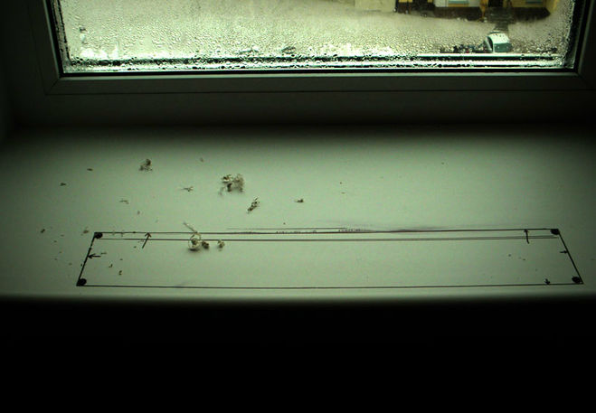

Для того, чтобы прорезать отверстия в подоконнике ПВХ, вам понадобится дрель, электролобзик и маркер. В самом процессе нет ничего сложного.
Для начала размечаете с помощью линейки и маркера разметку, которую нужно будет выпилить.
Затем по углам разметки нужно просверлить отверстия. Важный нюанс: необходимо, чтобы диаметр сверла был больше ширины полотна у электролобзика.

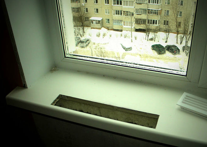

Начиная от просверленных отверстий выпиливаем электролобзиком отмеченное пространство подоконника.
Место под вентиляционную решетку готово. Она крепится на специальный клей. После удаления излишков клея мягкой тканью и полного высыхания все готово к эксплуатации.

Вашу решётку надо видеть, но в целом операция состоит из следующих пунктов:
Разметка под решётку.
Сверление отверстий (обороты, дрели, лучше установить средние), решётка своего рода "нащельник" которая скроет отверстия (прорези), поэтому тут больше важно наличие отверстий, а не их внешний вид.
Что бы сверло "не гульнуло" можно предварительно в месте захода поработать шилом.
ПВХ подоконник сверлить гораздо проще деревянного подоконника, особых сложностей возникнуть не должно.
Допилить можно и электро-лобзиком пилкой с мелким зубом, можно просто взять в руки полотно от ножовки по металлу.
Внутри подоконника ПВХ находятся рёбра жёсткости, будьте внимательны при сверлении.
Решётку можно посадить на силикон (как вариант).
Прикладываете решетки и обводите контур маркером, по углам отметок просверливаете 4 отверстия, для этого необходимо взять тонкое сверло, толщина которого больше полотна лобзика. После этого электролобзиком вырезаете ПВХ-подоконник по отмеченному контуру. После этого посадочные места решеток намазываем клеем и садим в посадочные отверстия. Сверху нужно положить какой-нибудь пресс. Если часть клея из под решетки вылезла наружу, то ее необходимо удалить тканью.
