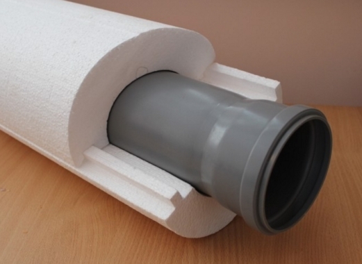

Значит канализационную трубу придётся закрывать вот такой скорлупой
(или подобной).
Множество зайцев уничтожаем одним махом, это и теплоизоляция и шумоизоляция и от конденсата на трубе избавимся (его просто не будет).

Вот между профилями и укладывайте канализационную трубу в скорлупе.

Прокладывая канализацию по сухому, необходимо учесть, что от перепада температуры снаружи и внутри труб может образоваться конденсат. Решить эту проблему можно двумя способами. Обмотать трубы пенофолом, или надеть специальные кожухи (утеплитель для труб).
Таким образом влаги от конденсата на трубе не будет.
