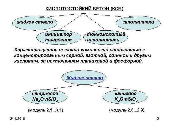

Бетон, который был бы устойчив ко всем видам воздействия, увы, не существует. Наиболее востребованными, не реагирующими на разные виды внешнего воздействия, являются жаростойкие и кислотостойкие бетонные смеси. Статистика свидетельствует, что наиболее популярным бетоном (если не считать обычного по составу) является кислотостойкий бетон, который успешно используется в помещениях, где велика вероятность воздействия агрессивных химических составляющих.
Для изготовления разных по марочности кислотостойких бетонов используются следующие материалы:
• в качестве вяжущего применяют клинкерный портландцемент, жидкое стекло или следующие виды кислот – карбамидную, фураноэпоксидную, полиэфирную или фурфуролацетоновую;
• заполнителями в таких бетонах могут быть гранитный щебень или кварцевый песок, но в некоторых случаях используют также щебень, добытый из базальта или других пород, отличающихся химической стойкостью;
• для экономии более дорогостоящих материалов иногда в качестве наполнителей используются кварцевая или андезитовая мука;
• также в состав бетона включают такие добавки, как нефтяной парафин, фосфогипс или пластификаторы;
• кремнефтористый натрий используется в качестве отвердителя.
Для придания дополнительной степени стойкости затвердевающую бетону смесь пропитывают специальными составами, например, битумом, стиролом или метилметакрилатом.
