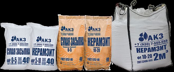

Ну что, что бы узнать точный вес керамзита в мешке перейдём к таблице на рисунке под №1
Емкость тары в литрах указан на таблице под №2
Нет строгой рекомендации для объёма керамзита при расфасовке в мешках, поэтому производители делают различный объём и необходимо уточнять, так как при более низкой цене соответственно керамзита в мешке может быть меньше.
В основном керамзит расфасовывают по следующим объёмам:
  • 0.025 м3, что соответствует 25 литрам
  • 0.03 м3, что соответствует 30 литрам
  • 0.04 м3, что соответствует 40 литрам
  • 0.05 м3, что соответствует 50 литрам
  • 0.06 м3, что соответствует 60 литрам
Хотя редко, но попадаются мешки по 2 м3, что соответствует 2000 литрам
Также необходимо уточнять какой именно керамзит в мешке, они бывают:
  • сухая засыпка фракции по 0-5
  • керамзитовый гравий фракции по 5-10
  • керамзит фракции по 10-20
  • керамзит фракции по 20-40
Мешки конечно разные, как и керамзит.
