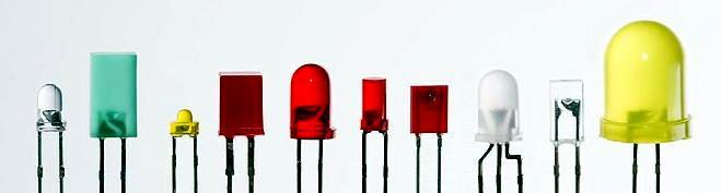

Самое простое это воспользоваться светодиодами, напряжение их зажигания обычно составляет 6-12 вольт, т.е. от аккумулятора они будут работать без проблем. подбираем подходящие и подключаем к аккумулятору через предохранитель и выключатель, можно совместить с включением фары. Подойдёт так же и элемент от светодиодной ленты.
Спидометр надо снять, извлечь из кожуха, если таковой имеется выбрать удобное место для светодиода, где он не будет мешать стрелке и закрепить его, к выводам припаять тонкий провод, например во тефлоновой изоляции, вывести наружу через штатные отверстия или сделать небольшое дополнительное, которое потом загерметизировать клеем или силиконовым герметиком. Спидометр устанавливается на место, при этом надо проследить, чтобы провода не соприкасались с тросиком спидометра. Сами провода можно поместить в хлорвиниловую трубочку, так будет практичнее и надёжнее.
Место для установки светодиода так же надо будет подобрать с учётом того факта, что светодиод должен подсвечивать шкалу и не слепить глаза в темноте. Да, при подключении не перепутайте полярность, иначе гореть не будут!
