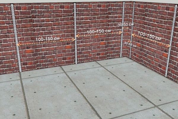

Сначала нужно с помощью отвеса определить вертикальность и ровность стены. Дальше нужно определить насколько стена отходит от вертикали и определить базовую точку штукатурки. Обычно это место с наименьшей толщиной штукатурки, здесь поставить первый маяк по штукатурке. Дальше при помощи уровня выставить маяки по всей площади стены. По выставленным маякам будет видно где штукатурка будет тоньше и где толще. Там где штукатурка будет слишком толстая, от того места и надо начинать штукатурить. Накидать штукатурку на это место и оставить подсыхать. После такой работы можно приступать штукатурить с низу с любой стороны. Когда закончили штукатурить внизу нужно установить леса и продолжить работу, так пройдете штукатурку сделанную первым слоем. Если вы начнете сразу все штукатурить, есть риск сползания штукатурки на толстом слое. На рисунке установленные маяки для штукатурки.
