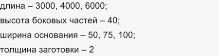

Также можно использовать специальные усиленные профили. Как мы знаем, профили для гипсокартона можно разделить на такие группы: основные ПС (CW), ПП (CD) и направляющие ПН или UD, UW. Но есть еще один тип, который используют для усиления конструкций - UA. Вот его стандартные характеристики:
