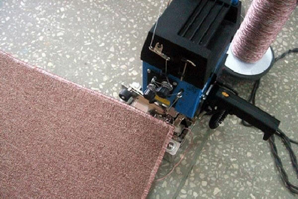

Самый качественный вариант ремонта (и долговечный, помимо эстетической составляющей), это использование оверлока для ковровых изделий (любых).
Те самые "лохмотья" срезаем ножницами, "заряжаем" оверлок нитками и оверлочим (обмётываем) край ковра.
