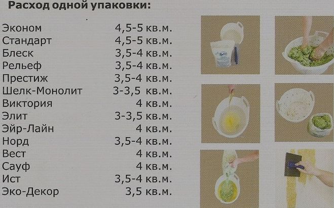

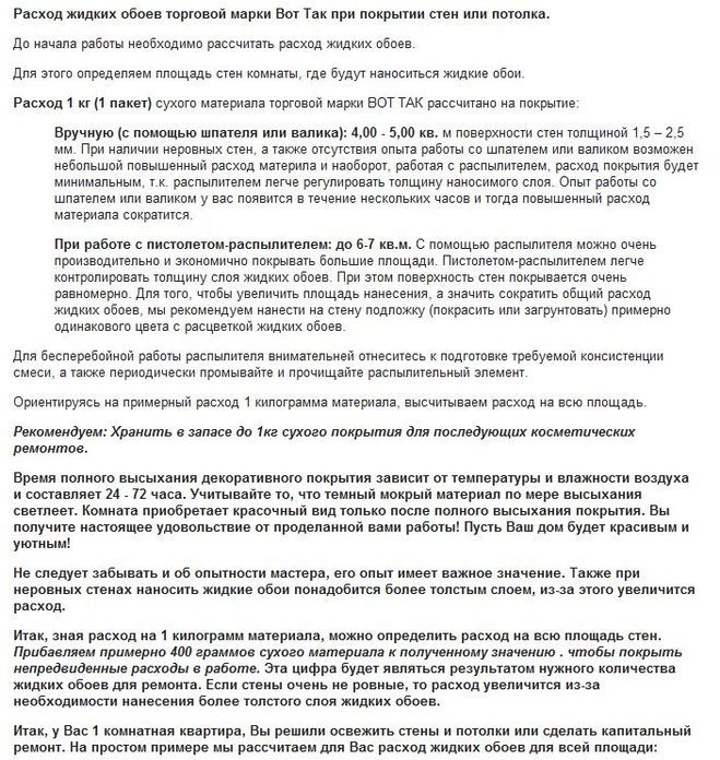

В среднем (при ручном способе нанесения) одной упаковки (1 кг) хватает для покрытия от 3 до 5 метров квадратных площади, расход обоев (при определенной толщине слоя) обязательно должен быть указан на самой упаковке. Можно брать среднее значение - 4 м.кв., оно наиболее оптимально.
Определите площадь поверхности (стены, потолок), которая будет покрыта жидкими обоями (общая площадь минус площадь дверей, окон) и делите полученное значение на цифру расхода, указанную заводом производителем. Округлив в целую сторону вы получите количество упаковок в 1 кг, которые и нужно приобрести. К полученному значению нужно добавить 7-10% резервного количества.

на упаковке написано - насколько обои израсходуются. Например - от 5-7 кв.
Смело считайте 6 кв.м.

на пачке есть информация по расходу на квадратный метр.
Одного килограмма "жидких обоев" должно хватить на 4-5 квадратных метра поверхности, но толщина слоя не должна превышать 2,5 мм, иначе расход будет больше чем указывает производитель.

Жидкие обои можно наносить как в ручном режиме, так и механизированным методом.
При механизированном нанесении, расход будет меньше.
