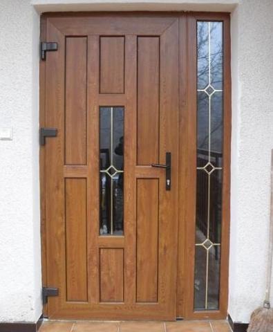

Также, для своего дома можно поставить металлопластиковые двери, которые имеют несколько преимуществ, это то, что эти двери недорогие по сравнению с металлическими, их намного проще установить.

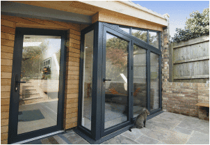

Если позволяет климат, то можно поставить двери сделанные из прочного стекла, или двери украшенные стеклом.

Устанавливают и стеклянные двери в частные дома
и ПВХ двери к примеру под дерево,
