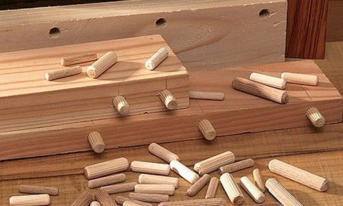

Деревянный гвоздь- шкант, нагиль применяется для соединения, а точнее фиксации деревянных соединений. Например при изготовлении рам. Углы соединяются в шип, стягиваются, сверлится отверстие. Такого же размера как диаметр, изготовляется квадратный шкант. Фаски на одном конце снимаются, для захода, и забивается, фиксируя угол. Излишки отрезаются и зачищаются. Для равномерного и перпендикулярного расположения шкантов при соединении досок или ДСП применяется кондуктор. Сверло подбирается на 0,5-1 миллиметр меньше диаметра шканта, чтобы избежать расщепления. Шкант сажается на клей, козеиновый, ПВА или другой по дереву. В плотницких работах шканты используются для скрепления бруса в срубе.
