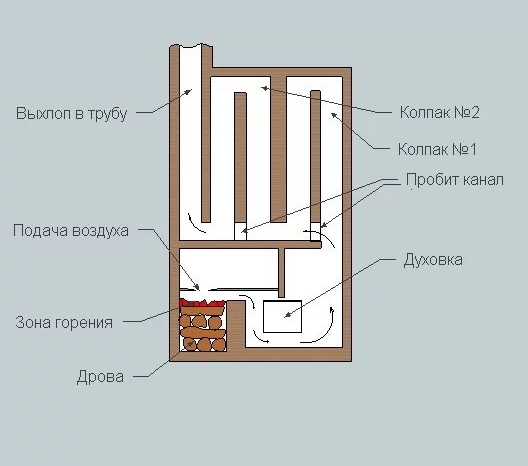

Колпаковая печь, вот фото
и схема (принцип) работы для ознакомления, имеет больше плюсов, чем минусов.
