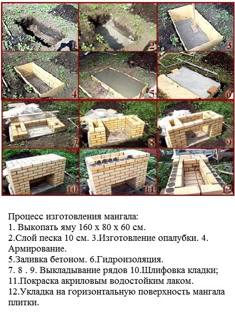

Дальше всё зависит от ваших фантазий. Проекты можно найти и в интернете их множество, а можете придумать и что-то самостоятельно. Главное при этом понимать, что существуют общие принципы изготовления различных построек из кирпича, а именно что понадобится фундамент, т.к. конструкция будет довольно-таки тяжёлой.

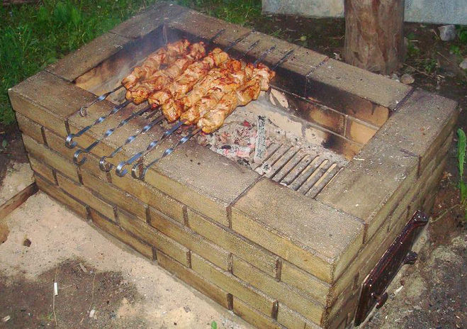

Выбираете нужную вам ширину и высоту, при выборе высоты можно ориентироваться например на стандарты рабочих столов кухонных гарнитуров, это 85 см. Берёте кирпич и начинаете кладку по выбранной схеме. По окончанию работ даёте конструкции просохнуть и приступать к эксплуатации. Можно пойти и по другому пути, т.е. сложить из кирпича только корпус, а сам мангал сварить из толстого стального листа и вмуровать в конструкцию или сделать из чугуна.

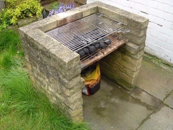

Очень хорошо сварить решётку из нержавейки и поместить её поверх топки, это позволит не только жарить шашлык на шампурах, но и различные стейки.
