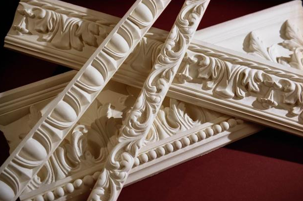

Самая легкая рама для картины (и причём довольно таки красивая) может получиться из потолочного плинтуса из пенопласта или полиуретана. Они сейчас продаются довольно таки разные по рисунку и фактуре.
Режем под 45 градусов куски нужной длины, склеиваем жидкими гвоздями, если останутся небольшие щелочки, то не волнуйтесь, заделайте их финишной шпаклёвкой и обработайте это место шкуркой. Далее красим в нужный нам цвет и получаем оригинальную и суперкрасивую рамку, причём сделанную своими руками.
Красивую фоторамку делаем из декоративных потолочных багетов. Эти простые материалы покупаем в ближайшем хозяйственном магазине. Фотографию и стекло нужно просто вставить по краям в деревянный изящный багет, наклеенный на картон. В хозяйственном магазине продавцы посоветуют, какой клей из имеющегося ассортимента лучше взять. Из пивной банки аккуратно вырезаем скобы, которыми надежно закрепляем стекло . Теперь багеты нужно в нужный либо подходящий цвет покрасить. Можно это изделие покрыть лаком.
