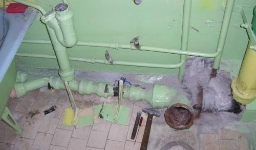

Чугунную трубу с унитаза не снимают, снимают унитаз с трубы (если точней, то с чугунного тройника).
Чугунные трубы "пакуются" чеканятся, соединение жёсткое отодвинуть их от унитаза просто без малейшего шанса.

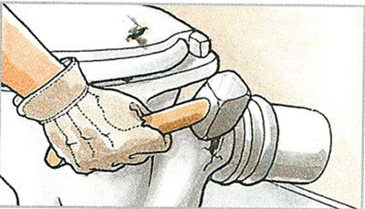

Если нужно сохранить, то зубило + молоток, и аккуратно что бы не треснула горловина выбиваем его и вынимаем унитаз из раструба чугунной трубы.

После чего снимаем унитаз с чугунной трубы. Есть, что унитаз оставляют целым, для этого стоит использовать зубило и молоток, благодаря которому можно аккуратно выбить унитаз из чугунной трубы без повреждений.
