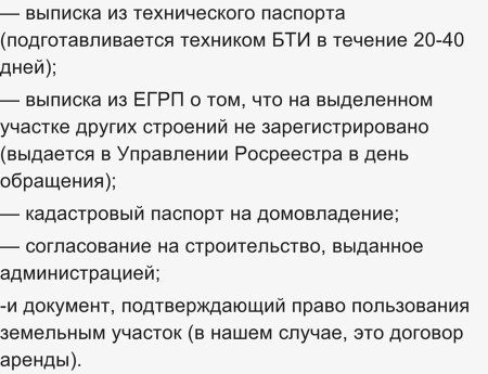

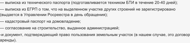

А вообще, порядок и набор документов для сдачи дома в эксплуатацию такой:
При этом, приглашать приемную комиссию нужно на этапе завершения строительства (дом должен быть с подведенными коммуникациями, окнами, дверями и черновой отделкой стен, полов и потолков.

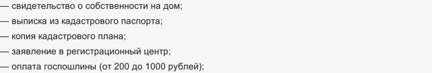

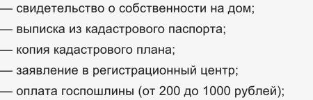

Когда вы получите акт ввода в эксплуатацию жилого дома, не затягивайте с вопросом получения права собственности на землю. Для этого Вам необходимо обратиться с заявлением в Главное Управление имущественных отношений и предоставить следующий перечень документов:
