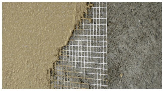

Глиняная штукатурка всем хороша, но подобрать правильные (подходящие) пропорции крайне сложно.
Более того, глина разная и не возможно сказать какое соотношение ингредиентов будет верным в конкретном случае.
Что бы проверить глину на пластичность из глины делают контрольные шары и далее смотрим как она себя поведёт.
Если шар потрескался, то это говорит о том что глиняный раствор не достаточно пластичный, в нём много песка, уменьшаем его количество в растворе.
Возможно это как раз Ваш случай.
Далее как и цементная штукатурка, глиняную лучше не набрасывать толстым слое за раз.
Штукатурить надо, или по дранке, или по штукатурной сетке.
И конечно грунтовка.
Грунтовка нужна глубокого проникновения, глина сильно тянет влагу, поэтому грунтуют в два слоя минимум.
Грунтовка глубоко проникновения глубоко проникает в структуру глины, усиливает её, что в свою очередь предотвращает появление трещин.
А в целом, если штукатурка трескается, увеличивайте количество армирующих ингредиентов (соломы, например) и одновременно уменьшайте количество песка.
