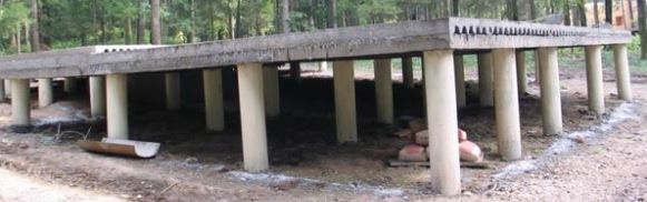

На болоте можно построить разные строения, например - дом. Другое дело - а нужно ли это, но иногда выхода нет. Первое, что делают - определяют тип болотистой почвы и само место строительства - не везде его можно осуществлять, нужно экспертное исследование, которое и даст заключение по пригодному фундаменту для данных условий. Последний бывает нескольких типов - традиционный вариант тут вряд ли подойдет, остаются только такие фундаментные варианты - "на сваях" (правда нужно нанимать действительно специалистов со спецтехникой, иначе "гуляния" свай вследствие усадки не избежать) и "плавающий" (вариант надежный - монолитная основа, на которой как на барже и располагается дом), который однако же не дешев.
Скорее всего потребуется система дренажа, причем профессионально установленная. О подвале можете забыть - построить его точно не удастся.
