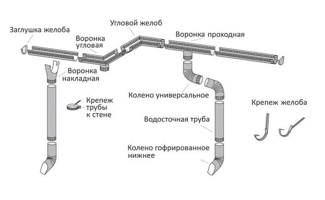

В итоге должно получиться что-то вроде этого:
И еще, не забудьте при монтаже учесть наклон, как на картинке выше.
