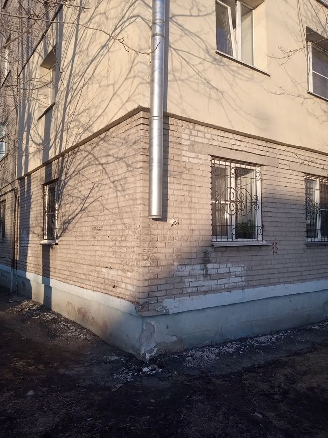

Дом 5 этажный, водосток по углам не доходит до земли, в центре 2 водостока до земли, это нарушение?

Здравствуйте. Дом 5 этажный, водосток по углам не доходит до земли, в центре дома два водостока до земли. Это является нарушением?

  • Что касается СНИиП, тут неоднозначно. Если так было построено - это одно, если это результат модификации - тут другое.
  • А что касается здравого смысла... Я знаю места, где водосточные трубы уходят ниже уровня земли в систему ливнестоков, имея при этом на нижнем уровне "ревизию" - закрывающийся крышкой люк для прочистки засоров. Так что точный ответ на Ваш вопрос можете дать вы, сделав больше фотографий, или изучив вопрос лучше...
На мой взгляд, на данном фото просто отсутствует часть водостока. Его просто оторвали иди отломали. На фото в вопросе чётко виден «фланец», посадочное место для «сегмента» трубы, заключающего ливнёвку. Скорее всего в данных местах часть трубы (ливнёвки) попросту отсутствует, так как её отломали. Надо обратиться в УК ("Управляющую компанию") с просьбой о восстановлении недостающих частей ливнёвки...

На представленном фото водосток однозначно имеет нарушение и по нормативной и справочной документации нижний конец водосточной трубы должен быть отведен от стены дома, а место слива должно находиться на высоте 20-40 см над землей и при этом обязательно должны быть предусмотрены мероприятия по защите конструкций дома от разрушения конструкции при сбросе воды (уклон отмостки или приямок с решеткой)
