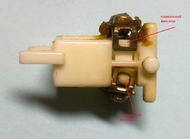

обычно если речь заходит о выключателях к энергоёмким приборам мощностью порядка 2000 Вт, то стоит обратить внимание на тот момент, что ампераж таких выключателей должен быть не менее 10 А. А для этого обычно используются контакты с напайками из технического серебра чтобы уменьшить сопротивление в момент замыкания цепи на контактах выключателя. И то при этом возникают очень часто случаи, когда из за пыли или ещё из-за каких либо внешних факторов, даже качественные контакты выключателей обугливаются и перестают работать. Конечно в таких случаях очень правильно просто произвести замену выключателя вышедшего из строя на новый. Но по опыту скажу, что не всегда можно купить подходящий выключатель по своей конфигурации, и даже если Вы его нашли стоят они довольно дорого, как для простого выключателя. Цена может колебаться в пределах 5-10 у.е. Что я считаю необоснованно дорого. И по этой причине я хочу Вам посоветовать не спешить с заменой, а попробовать аккуратно разобрав почистить подгоревшие контакты наждачной бумагой нулёвкой, либо же алмазным надфилем, при необходимости немного поджав контакты чтобы улучшить между ними прилегание между собой.
контакты
Если же в следствии плохого контакта происходил нагрев и в связи с этим произошло оплавление корпуса выключателя. То здесь необходима только замена.
оплавленный­<wbr/>
