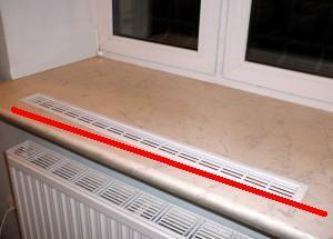

Конденсат из-за не правильно подобранного подоконника (по размерам), они шире нормы и тёплый воздух от батареи не поступает к окну.
Тут есть вариант установки вентиляционной решётки в подоконник.
