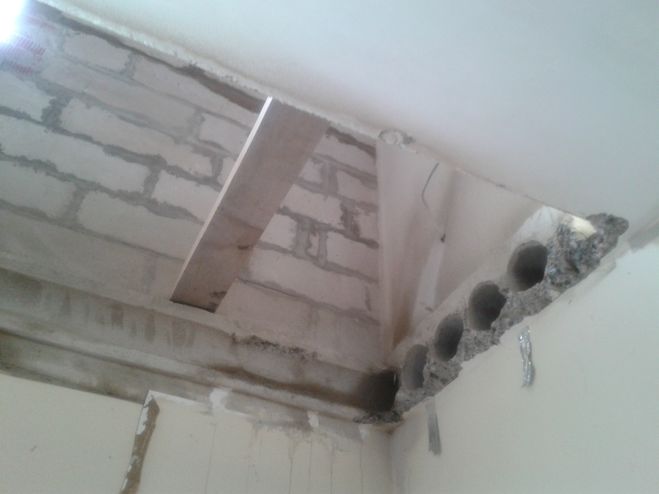

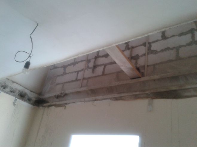

Сегодня для лестничного проёма демонтировали железобетонную плиту по всей длине у наружной стены и одно окно у второй плиты........от наружной стены оставили 5см.......теперь нужно как то усилить всё это, работники сказали,что швеллеры будут только утяжелять.......так и как тогда усилить проём швеллерами ли столбиками?
Спасибо

Усилить можно комбинируя столбики и швеллера, но, что бы крепёж был надёжен, всё-таки, без тщательного расчёта профессионального строителя (или фирмы) не обойтись.
Я бы, лично, такую ответственность в принятии данного решения на себя не взял.
