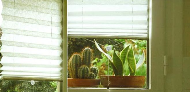

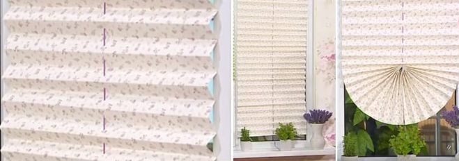

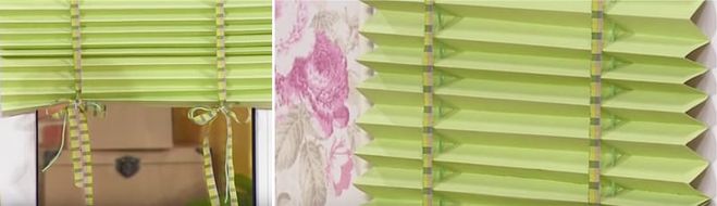

Жалюзи можно сделать из бумажных обоев, такие жалюзи просто и легко делать. Для этого нам понадобятся обои, которые можно не только купить в магазине, но и использовать те обои, которые остались после ремонта, шило, ножницы, дырокол, веревка, которая должна быть длиннее самого окна, также, купите фиксатор, который будет под цвет окна, ленты, скотч.
жалюзи своими руками

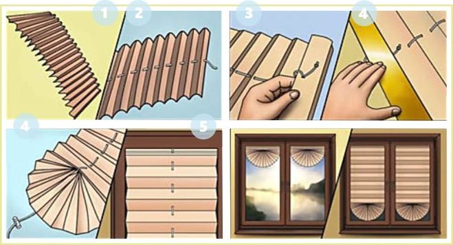

Самое первое, стоит нарезать нужной длины кусочки, это должно быть на 30 сантиметров выше, чем самое окно, после чего стоит собрать обои в гармошку, после чего, стоит слегка растянуть будущие жалюзи и отметить средину, дыроколом или иголкой, шилом нужно сделать по отмеченным карандашом дырочки, после чего, стоит взять подготовленную веревку и провести её по всем сделанным дырочкам.
жалюзи
Конец нитки нужно завязать в узелок, или повесить на него небольшой камушек, бусинку.
К первой ламели желательно повесить твердую основу, это может быть подготовленная небольшая палочка из дерева или палочка сделанная из кротона или из другого прочного материала.
жалюзи
На нижнюю часть нужно одеть фиксатор.
После чего стоит собрать жалюзи, приклеиваем липучки и вешаем жалюзи на окна.
Жалюзи можно пронизать верёвочкой с двух сторон, а сверху приклеить подготовленные ленточки.

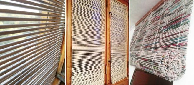

Жалюзи можно сделать из ненужных газет, для этого стоит взять газеты, разрезать посредине, при помощи острого ножа, потом снова согнуть газету пополам и разрезать посредине, делая при этом небольшой шириной полосочки.
После чего, берём спичу и в верхний уголок заворачиваем спицу и сворачиваем спицу в газету, после чего, благодаря клею ПВА мы конец трубочки приклеиваем.
В зависимости от высоты окна, будет зависеть количество подготовленных трубочек. Как только трубочки будут готовы, их нужно покрасить в тот цвет, который будет дополнять дизайн балкона.
После чего, стоит взять трубочку, слегка отрезать край, потом взять две трубочки и их соединить между собой. Если окна небольшие, то можно трубочки между собой не соединять.
Если нет времени делать газетные трубочки, для изготовления жалюзи подойдут пластиковые трубочки для сока, деревянные палочки.
Подготовленные трубочки, берем выкладываем на белом ватмане, потом нужно взять подготовленную веревочку и делаем петельку с одной и подвязываем торбочки с одной стороны и с другой стороны, так складывая и в петельки подвязываем всё подготовленные трубочки. Сверху и внизу вставляем деревянные планочки, крепим жалюзи при помощи колечек для штор.
