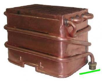

Всех приветствую, заранее спасибо за помощь! Протекает труба в месте соединения с теплообменником. Отвалилось что-то (не могу идентифицировать). На фото думаю будет все понятно
это фото с интернета для примера как должно быть
Как устранить течь?
клипса имеется, но не соображу как ею пользоваться
На мой взгляд это некий самопал, самопальное соединение.
Вот теплообменник газовой колонки "Нева" в наличии фитинг (штуцер) "папа" с резьбой на конце.
Теплообменник медный.
Вы пишите о том что что-то отвалилось, видимо "папа" и отвалился.
Купите медный штуцер и припаяйте его опять же к медной трубке теплообменника.
Вообще при ремонте теплообменника все "отвалившиеся" части паяются, но если идти своей дорогой, то можно приобрести специальную сантехническую герметизирующую ленту, специальною потому что она ещё и термостойкая, выдерживает температуру до 120-и градусов (этого более чем достаточно вода кипит при 100-а градусах).
Сверху хомут, намотали ленту на соединение и далее хомут с термостойкой резиной.
Хомут как правило с болтовым креплением.
Есть в продаже и термостойкий клей из серии "холодная сварка",
можно им пробовать.
Термостойкий герметик, ещё один вариант, он надёжно "запечатает" течь, сверху опять же хомут, возможно Вы хомут клипсой называете, надо смотреть по месту.
И кстати термостойкий герметик на соединении может быть изначально, с завода изготовителя, в этих моделях.
Герметик течь и удаляет, очистите узел от старого герметика, обезжирьте, нанесите новый герметик, сверху хомут с фотографии (на фотографии хомут, а не клипса), далее дайте время на застывания герметика и можно колонкой пользоваться.
Конечно в начале проверяем соединение (отремонтированное) на герметичность.
Самый надёжный способ устранить течь в данной ситуации - припаять к теплообменнику Вашей колонки переходник с гайкой соответствующего диаметра.
После этого можно подключать колонку к трубопроводу при помощи обычных фитингов для того типа труб, которые установлены у Вас на водопроводе. Для колонки я бы советовал использовать прокладку из паронита или специальной термостойкой резины, так как температура воды в теплообменнике газовой колонки может достигать 90 градусов.
Кстати, из за высокой температуры я бы не советовал использовать различные герметики и силиконы вместо пайки. Рано или поздно они дадут течь на соединении труб.
Воспользовался холодной сваркой. Уже больше месяца все хорошо
