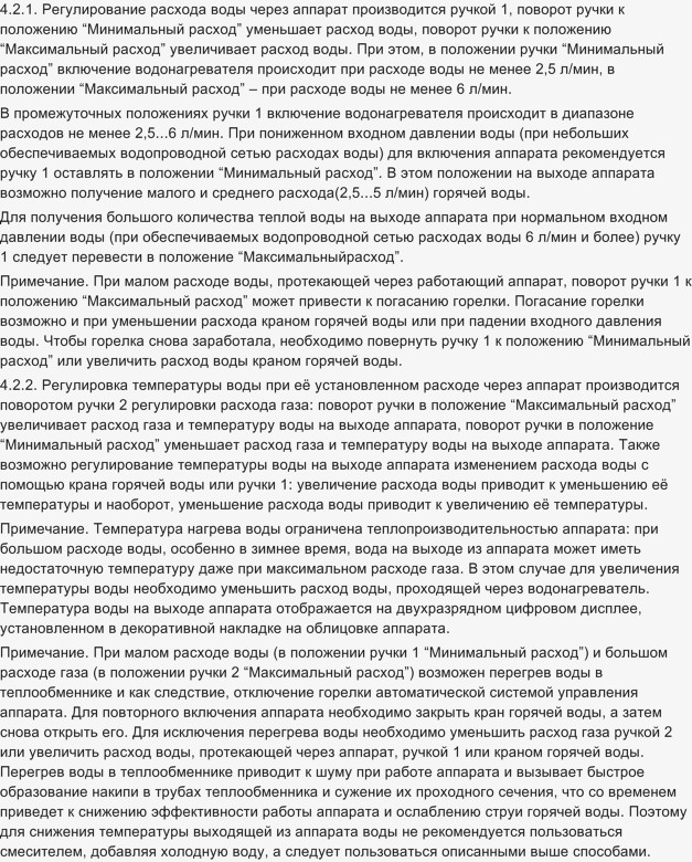

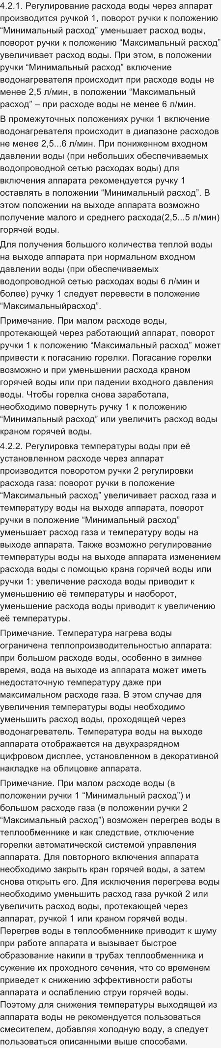

Ниже приведена официальная инструкция из мануала:

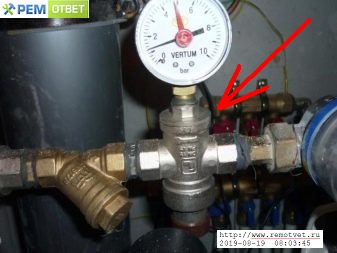

Из личного опыта могу посоветовать установить вот такой
регулятор давления (он же редуктор) на водопровод.
Излишнее давление так же может быть проблемой как и недостаточное.
Большое давление отрицательно воздействует на различные бытовые приборы (стиралки, посудомоечные машины и.т.д) заметно снижая их срок эксплуатации.
