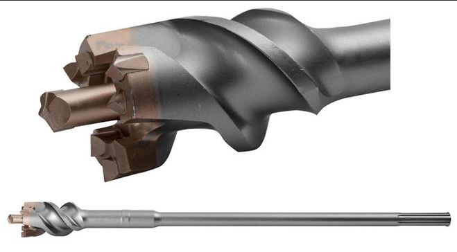

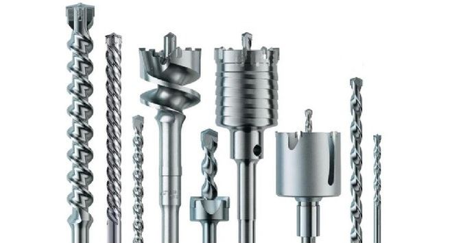

Сверлить бетон можно только сверлами с твердосплавными напайками и перфоратором в режиме ударного сверления. Сверление без ударного режима даже сверлами с твердосплавными напайками - потеря времени. Даже сверление ударными дрелями мало толку. Сверла для перфораторов обычно называют бурами. Приходилось сверлить алмазной коронкой не понравилось, коронка с победитовой напайкой надежнее и надолго хватает.
Малые отверстия от 6 мм до 40 мм в бетоне обычно сверлят с ударом перфораторами они есть легкие как правило 2 килограммовые (до 4 кг)
,и тяжелые от 5 до 11 кг удар

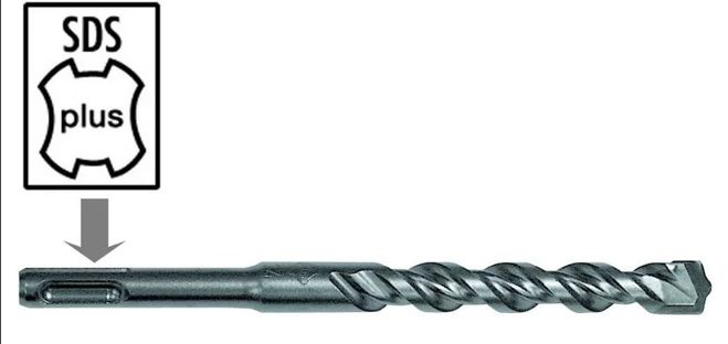

сверла там идут с хвостовиками SDS

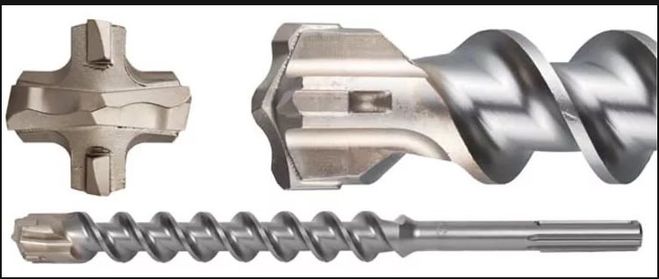

или SDS-max
с твердосплавными рабочими напайками .
Сверла желательно иметь не китайского производителя )

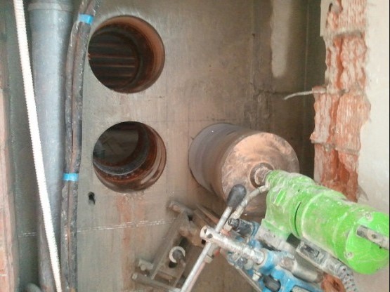

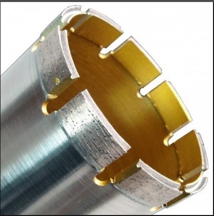

Отверстия выше 50 мм проще уже резать сверлильной машинкой
фрезами с алмазным напылением .
