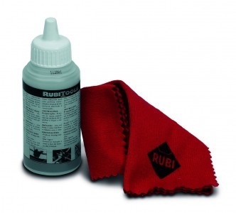

Смазывал и обычным машинным маслом и веретёнкой, маслом для смазки швейных машин но на мой взгляд лучший вариант (особенно если занимаетесь кафелем профессионально), это приобрести вот такой не дорогой набор
для смазки плиткорезов.
В наборе смазочная жидкость (масло) и кусок замши.
Удобство в самой таре, она с "носиком", а замша нужна для удаления пыли и грязи с полозьев плиткореза.

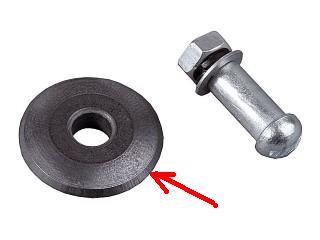

При смазке проверьте состояние режущего ролика,
зачастую проблемы не качественного реза, именно в нём, колёсико (ролик) подлежит периодической замене (ролики разные, покупайте "родной").
