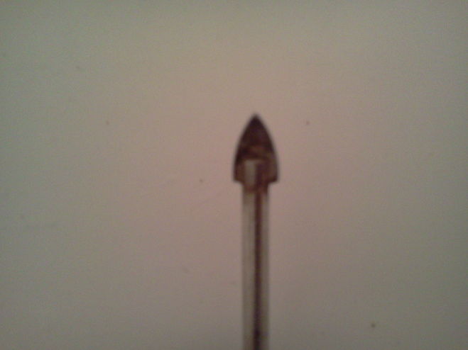

Вам понадобится дрель, вот такое сверло по кафелю

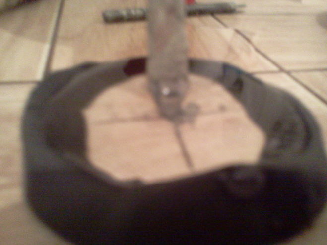

2 берём пластилин и лепим такую вот "колбаску"
скручиваем в кольцо и прилепляем к плитке вокруг будущего отверстия.
3 Наливаем в наш маленький "бассейн" холодной воды или масла
и сверлим. Сверлить следует без удара и на небольшой скорости - около 1000 об/мин.

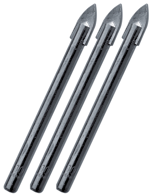

Для керамической плитки существует специальное сверло - "Сверло по керамике и стеклу"
Выглядит оно следующим образом:
Такие сверла, как и обычные бывают разного диаметра, и так же как и обычные иногда греются в процессе сверления, чтобы избежать перегрева, сверло можно окунать в заранее приготовленную воду.
