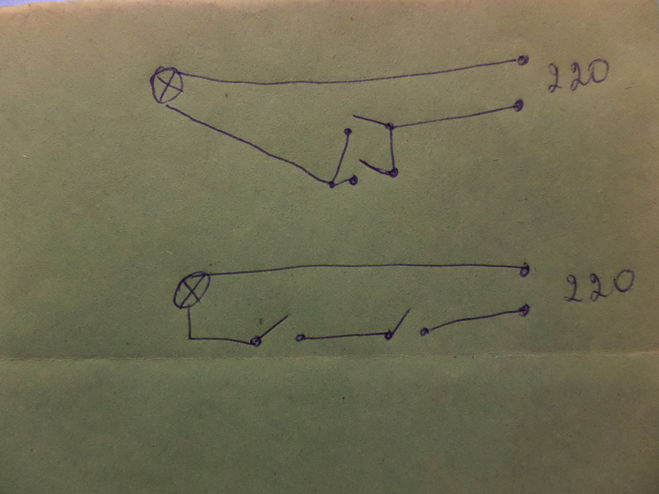

Вот нарисовал схемы, правда художник из меня не ахти.

схемы не правильные:
в 1, чтобы выключить нужно выключить оба выключателю
во 2, чтобы включить, нужно включить оба выключателю

Да я вот тоже думаю, два последовательно подключенных в одну цепь двухпозиционных выключателя (замкнут-разомкнут), ну ни как не могут выполнять функцию двух, не зависимых друг от друга ключей, хотя я не электрик по образованию...
Придется идти в другой конец комнаты и включать второй что бы лампочка за горела.

В первой схеме включить можно любым, при обоих отключенных. А во второй- любым выключить при обоих включенных. Это уж как удобней.  —  7 лет назад

Для первой схемы - лампочка все равно будет гореть, если один из выключателей будет включен.
Для второй схемы - лампочка ни когда не загорится пока я не пройду во второй конец комнаты и не включу второй.
А нужно что бы одна лампочка управлялась двумя выключателями АВТОНОМНО и их работа не зависела друг от друга.
